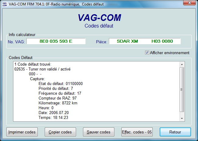

![](images/704scr/DTC.png)
Ici le résultat de l'interrogation pour les codes défaut. Ici la radio XM se
plaint de ne pas avoir été activée; nous avons ici en plus une capture de
l'environnement (ce qui est réservé aux calculateurs très récents).
VAG-Com vous affiche le nombre de défauts stockés dans le calculateur, leur
numéro, leur signification ainsi que le mode du défaut.
Vous pouvez imprimer les codes si vous disposez d'une imprimante, les copier
dans le presse-papiers de Windows pour ensuite les coller dans un autre
logiciel, les sauver directement sur disque, ou effacer ces codes-défaut de la mémoire du calculateur.

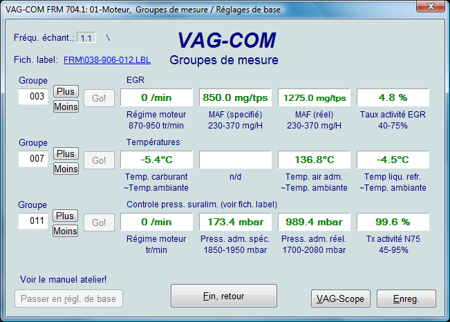

![](images/704scr/GrpMes.png)
Ici vous voyez les groupes de mesure en action, sur un calculateur moteur au
banc d'essai. Vous choisissez le numéro du groupe (ici 3, 7, et 11 ont été
choisis) et le calculateur vous renvoie les informations correspondantes.
Par exemple, pour le groupe no. 1, le régime moteur est nul, et le débit
d'air spécifié est de 850 mg d'air par temps moteur. La fréquence d'échantillonage
indique le nombre de mesures prises par seconde, et est inversement
proportionnelle au nombre de groupes actif. Par exemple, avec un seul
groupe, nous aurions 3.3 mesures par seconde. On peut aller jusqu'à 34
mesures par secondes sur certains calculateurs, avec l'option Turbo.
Le bouton
VAG-Scope permet d'afficher les graphiques, et
le bouton Enreg. d'enregistrer ces mesures pour une exploitation ultérieure sur
un tableur par exemple. Le passage en
réglages de base est équivalent à la fonction avancée du même nom
(fonction 04), et n'est à utiliser que dans des cas précis, et surtout pas
en roulant!

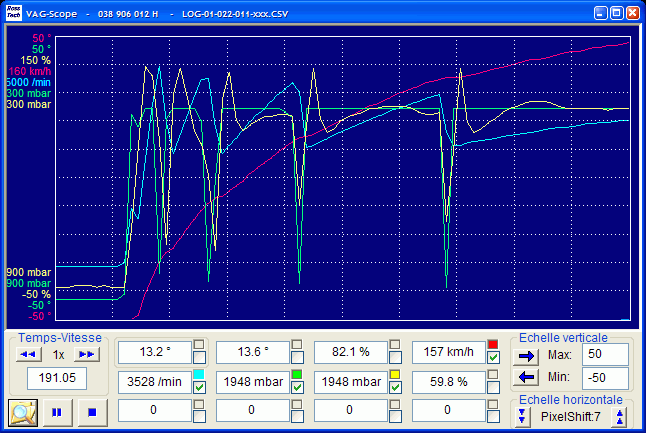

![](images/310scr/vagscope-std.png)
Voici la partie graphique de VAG-Com, appelée VAG-Scope. VAG-Scope vous
permet de choisir quelles informations vous voulez représenter par des cases
à cocher (ici vitesse, tr/min, pressions de suralim. spécifiée et réelle) et
de choisir à quelle échelle cela doit se faire. Pour cela, cliquez dans la
case affichant l'information que vous souhaitez régler (par exemple sur 13.2°).
Un cadre entoure alors la case choisie et vous pouvez entrer un min et un
max différents à droite. Evidemment, ces valeurs sont sauvegardées pour que
vous n'ayez pas à refaire les réglages à chaque fois.

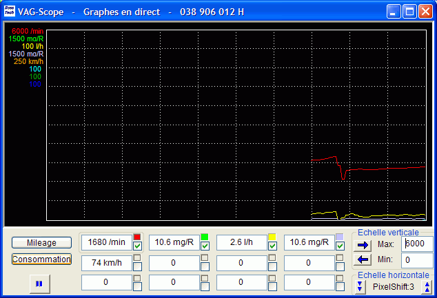

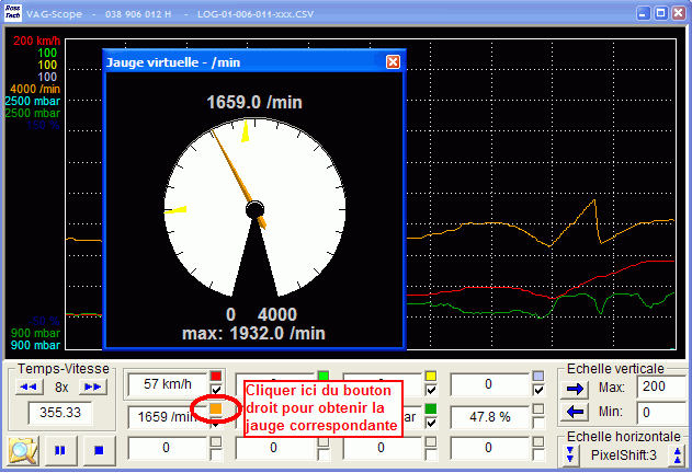

![](images/310scr/VAGScope-Conso1.png)
Si une vitesse et une consommation en litres par heure sont disponibles,
VAG-Scope pourra vous calculer votre consommation instantanée en litres au
100km, sous forme de jauge virtuelle. Les jauges virtuelles sont d'ailleurs
disponibles pour toutes les informations sélectionnées, en cliquant à l'aide
du bouton droit sur le carré de couleur correspondant:
![](images/310scr/gauge.png)

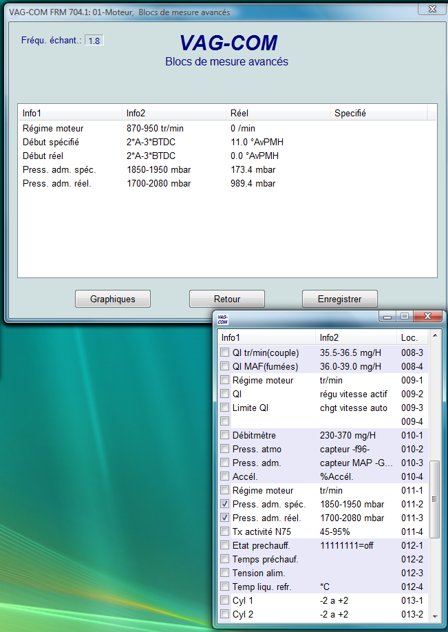

Vous trouvez que les groupes de mesure apportent beaucoup (trop?)
d'informations, mais vous ne savez pas quel bloc interroger pour obtenir la
ou les données que vous souhaitez? S'ils sont
disponibles, essayez les groupes de mesure avancés:
![](images/704scr/GrpMesAv.png)
Vous pouvez avec cette fonction sélectionner dans une liste déroulante les
informations que vous souhaitez voir apparaitre, sans avoir besoin de
parcourir tous les groupes. Vous pouvez sélectionner jusqu'à 12 données
différentes.
Les fonctions graphiques, enregistrement et turbo sont disponibles tout
comme dans les blocs de mesure classiques.
Vous pouvez de plus sauvegarder et charger vos sélections en cliquant sur l'icone
VAG-COM dans la fenêtre de sélection (un menu apparaitra).

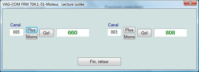

![](images/704scr/LectIsolee.png)
Voici la fonction "Lecture
isolée" en action. Celle-ci est
très peu
utilisée, parceque la signification des nombres affichés n'est pas bien
connue. Cependant, cette fonction étant présente dans un 1551/1552, elle se
devait d'être présente également dans VAG-Com.
