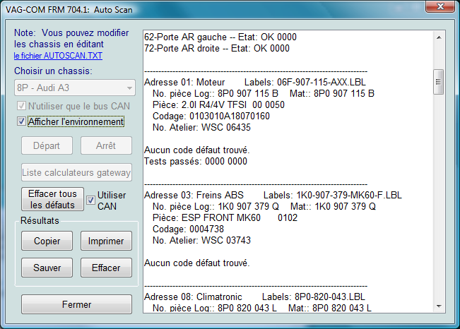

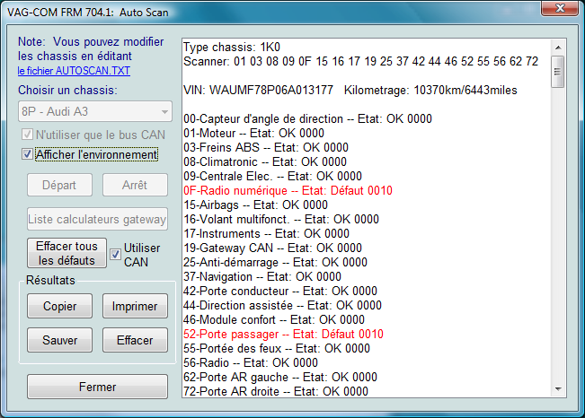

Voici la fonction "Auto Scan" qui vous permet de rechercher en une seule opération tous les codes défaut de tous les calculateurs, en spécifiant votre type de véhicule. VAG-Com ira alors chercher les codes dans tous les calculateurs possibles pour ce modèle. Si disponible sur le véhicule analysé, une liste des calculateurs installés vous sera présentée, précédée d'informations sur le véhicule (numéro de chassis, kilométrage). Les résultats continuent avec les codes défaut présents dans chacun des calculateurs:

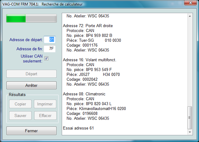

Vous ne savez pas quels calculateurs sont montés sur votre voiture, et vous n'avez pas envie de tous les essayer un par un? Laissez VAG-Com le faire pour vous! Revenez dans 30-45 minutes et une liste de tous les calculateurs accessibles avec leurs adresses vous sera présentée.

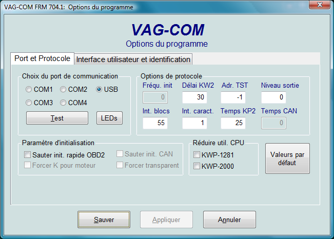

L'écran des options sert à configurer VAG-Com. C'est ici qu'il faudra aller lors du premier lancement du logiciel, afin de trouver l'interface (choisir le port COM, 1 en général ou USB, brancher l'interface sur la voiture et l'ordinateur, mettre le contact sur la voiture, appuyer sur "Test" et vérifier que VAG-Com pourra fonctionner).
Les options de protocole vous servent à accélérer la communication. Si vous voulez accélérer la fréquence d'échantillonnage, réglez-les comme suit: (Interv blocs=25, Interv. caract=0, Temps KP2=0), mais si vous n'arrivez plus à vous connecter à certains calculateurs, vous saurez d'où cela vient! Revenez alors aux valeurs par défaut.
La réduction d'utilisation CPU dégrade les performances de VAG-COM mais vous permet de vous servir d'autres programmes en même temps.

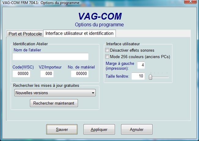

Le code atelier et numéro d'importeur sont destinés aux garagistes qui souhaiteraient mettre ici leur identification; vous pouvez désactiver la recherche des mises à jour ou les effets sonores si cela pose problème avec votre équipement informatique. Pour les écrans avec une résolution importante, la taille de la fenêtre de VAG-COM peut être augmentée.
