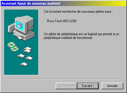

L'assistant "Ajout de nouveau matériel
      détecté" fait son
      apparition
      Cliquez sur le bouton "Suivant".

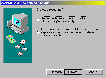

La fenêtre
      suivante s'affiche alors:
      Vérifiez que "Rechercher le
      meilleur pilote pour votre périphérique"
      est bien sélectionné,
      et appuyez sur le bouton "Suivant".

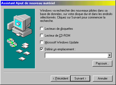

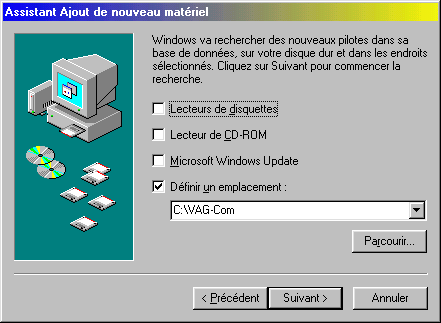

Vous devez alors spécifier
      ou rechercher les pilotes:
      Decochez toutes les cases a l'exception de "Definir un emplacement", et
      appuyez sur le bouton "Parcourir".

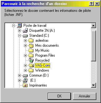

      le répertoire ou vous avez installé
      VAG-Com:
      Si vous avez choisi les options d'installation de VAG-Com par défaut,
      vous trouverez les pilotes en ouvrant "Poste de travail", puis "Disque
      local (C:)" puis "Vag-Com". Quand le répertoire
      de Vag-Com est surligné (ici en bleu sur fond
      jaune), appuyez sur le bouton "OK".
Windows revient a l'ecran precedent:
      La fenêtre précédente
      est automatiquement mise à jour avec le chemin
      que vous avez entré, et vous n'avez plus  qu'à
      cliquer sur "Suivant".

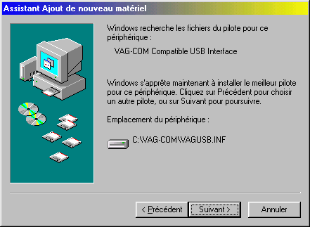

Windows vous indique qu'il a bien
      trouve un pilote correspondant a l'interface HEX-USB.
      Cliquez sur "Suivant" pour confirmer l'installation du pilote.

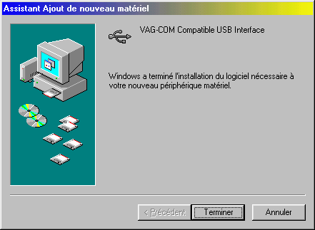

L'installation est terminee. Windows
      confirme que tout s'est bien passe.
      Cliquez sur "Terminer" pour fermer la fenetre. Les pilotes sont maintenant
      installes.
