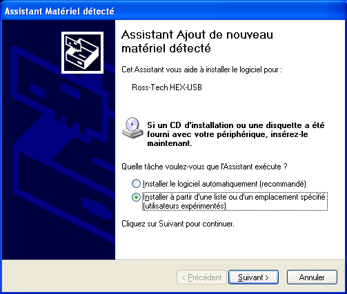

Et l'assistant "Ajout de nouveau
      matériel détecté" fait son apparition
      Choisissez "Installer à
      partir d'une liste ou d'un emplacement spécifié"
      puis cliquez sur le bouton "Suivant".
La fenêtre suivante s'affiche alors:

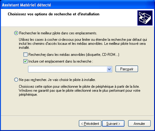

      Vérifiez que "Rechercher le meilleur pilote dans ces
      emplacements" est bien sélectionné, et cochez la case "Inclure cet
      emplacement dans la recherche". Appuyez sur le bouton "Parcourir".

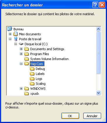

Vous devez alors spécifier le
      répertoire ou vous avez installé VAG-Com:
      Si vous avez choisi les options d'installation de VAG-Com par défaut, vous
      trouverez les pilotes en ouvrant "Poste de travail", puis "Disque local
      (C:)" puis "Vag-Com". Quand le répertoire de Vag-Com est
      surligné (ici en
      blanc sur fond bleu), appuyez sur le bouton "OK".

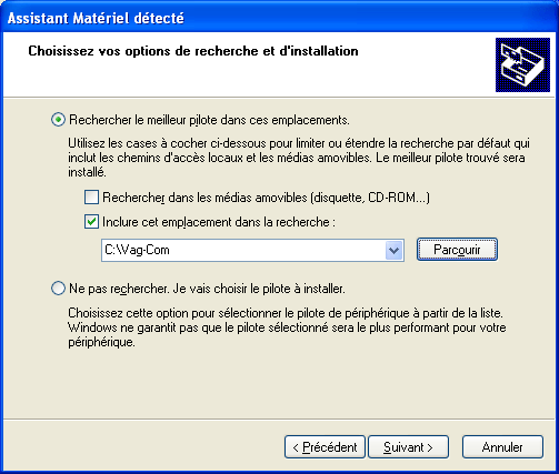

Windows revient alors à l'écran
      précédent
      La fenêtre précédente est automatiquement mise
      à jour avec le chemin que
      vous avez entré, et vous n'avez plus  qu'à cliquer sur "Suivant"

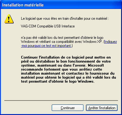

Il se peut qu'après quelques instants,
      ce message d'avertissement s'affiche:
      Ce message apparaît parceque les pilotes n'ont pas
      été "officiellement"
      testés par Microsoft lui-même. Ne vous inquiétez pas et cliquez
      "Continuer", l'interface HEX-USB est parfaitement compatible avec Windows
      XP.

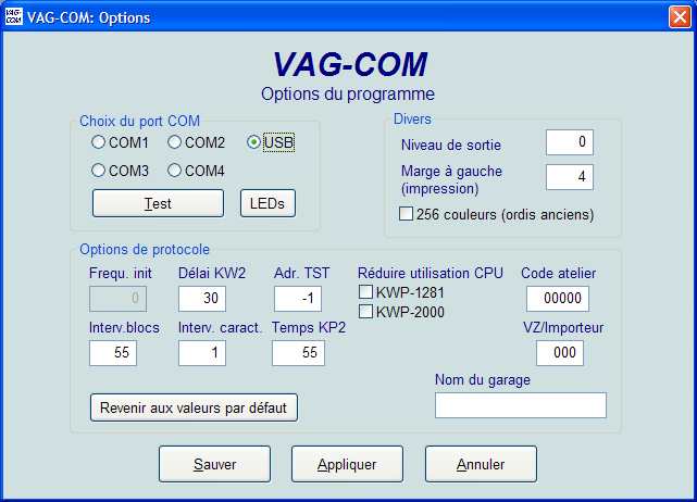

Vous pouvez maintenant utiliser VAG-Com,
      en n'oubliant pas, la toute première fois que vous le lancez, de spécifier
      que vous utilisez le port USB:
      Cliquez "Test", vérifiez que tout fonctionne correctement (il est
      préferable d'être
      connecté à une voiture avec le contact mis) puis "Sauver".
