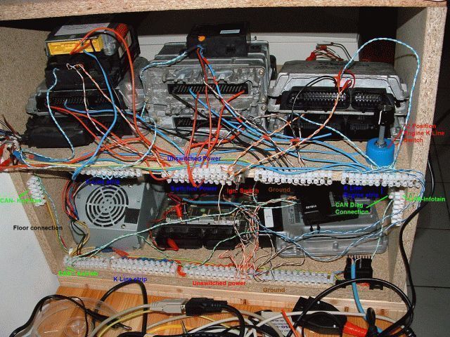

Mais une part importante de sa mission consiste également en de la
R&D. Pour cela, nous utilisons des bancs d'essais représentant
une voiture virtuelle composée de quelques calculateurs. Voici l'un
d'entre eux:
-au premier étage, de bas en haut et de gauche a droite: airbag, ABS, Magneti-Marelli
1.6, SDi, antidémarrage, Polo 1.4, TDI de
Golf3, et deux Siemens 1.6
-en bas: alimentation 12V, TDI 90 américain, EDC16 de Touran 2.0 TDI 140, et
passerelle pour bus CAN.
Ces calculateurs sont alimentés,
reliés entre eux et arrivent sur une prise OBD
(en bas a droite). Les communications entre
l'outil de diagnostic et les calculateurs sont interceptées et interprétées
par un analyseur de signaux.
