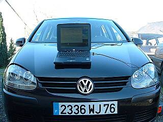

Février 2004: une Golf V dialogue avec VAG-COM
à l'aide d'un prototype d'interface HEX-USB+CAN
